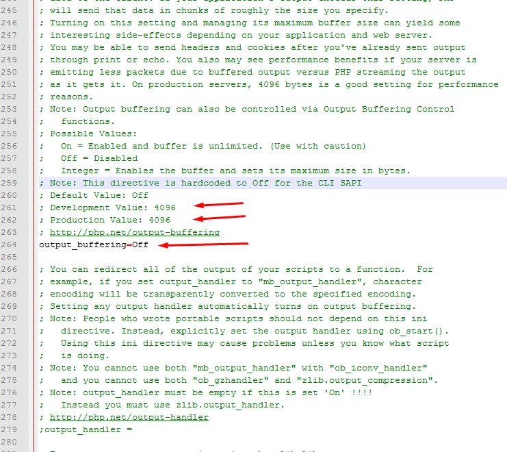

L’errore strict standard appare di solito quando la configurazione php per Joomla non è impostata correttamente, tale impostazione avviene tramite il file php.ini e uno dei requisiti per una corretta installazione di Joomla è che il valore della direttiva output_buffering all’interno del file php.ini deve essere impostata a Off – il default del file dopo un’installazione è 4096
In allegato trovi una sezione del php.ini con l’impostazione corretta

Non è una cosa che può essere aggiunta dall’utente , dipende dal tuo hosting, godaddy per esempio ma non solo, consente all’utente di aggiungere nei propri folders un php.ini personalizzato, io non so suggerirti come fare in modo definitivo in quanto non so se il tuo hosting lo consente, in quanto ad ogni modifica del php.ini tale modifica per poter essere eseguita ha bisogno di un riavvio del daemon di Apache e questo non può essere fatto dall’utente.
puoi solo provare a fare un tentativo ed aggiungere un file di testo e salvarlo come php.ini e all’interno di tale file aggiungioutput_buffering=Off1 user says Thank You to pavit for this useful post

February 17, 2016 at 4:47 pm #885617Fantastico Pavit, funziona!!!
February 17, 2016 at 4:49 pm #885619Fantastico Pavit, funziona!!!
Lo sapevo che funzionava, chiudo il topic e lo passo a risolto, stammi bene
